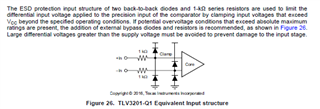

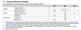

我的客户正在考虑 TLV3201-Q1、从数据表中 有一条注释 提到"摆幅可能超过电源轨0.5V 的输入信号的电流必须限制在10mA 或更低"。 客户认为 本应用手册有点困惑、因为它可能会被解读为、如果电流限制为10mA、它们可能会让输入信号摆动超过(VCC)+0.5V。
无论任何输入电流如何、客户都应将输入电压保持在(VCC)+0.5V 以内、这是否正确? 在数据表中指定此要求的任何原因或背景?
谢谢您、
Muwei Zheng
    你好、Muwei、
    10mA 限制用于保护输入保护:
    指定的输入范围为 VEE -0.2至 VCC + 0.2V
    0.2V 后、输入二极管开始导通、需要限制该电流以防止损坏输入电阻器和二极管。
    显然、需要较大电压(10V)才能使10mA 通过1K 电阻(远远超过绝对最大值)
    如数据表中所述、如果可能超过输入、则建议使用外部钳位、但应将其保持在超过电源轨0.5V (肖特基钳位)以下。
