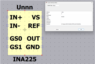

    您能分享一下模型设置的屏幕截图吗?
    Mallika Senthil
    尊敬的 Mallika:
    感谢您对此进行研究。
    我不确定模型设置的含义。 我添加了错误和符号设置。
    符号
    Kaushalya
