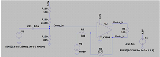

构建以下电路时、发现在下降沿产生了异常波形。
仿真中也会出现同样的情况。
发生这种情况的原因是什么?
Ryu。
    尊敬的柳山:
    抱歉、我无法帮助使用 LTSpice 解决问题。 您是否可以使用 PSpice-for-TI 或 TINA-TI 重新构建电路、以查看您是否遇到相同的问题?
    是否可以将 TLV3604替换为 TLV3605? TLV3605具有可通过 LEBAR/HYST 引脚控制的~60mV 内部迟滞。 这样、就没有加载 LVDS 输出 Q 和 Qbar 的反馈路径:

    您可以尝试增加反馈电阻值(原理图上的 R2)、以降低负载对 LVDS 输出的影响。 您能否调整 R2的值、使流经反馈电阻的电流<35uA?

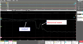

    随附了示波器结果。
    这种现象并不总是会发生、可能会发生、也可能不会发生。

    这种质量使在示波器图像上看到文本变得有点困难。 在示波器结果中、比较器的输入是什么? 他们被调查了吗? 如果是、您是否看到任何脉冲输入超过一次?
    我很好奇、想知道使用周期性输入时输出是什么样子。 您分享的示波器结果似乎只有一个脉冲。 您能否用周期信号(如正弦波)来测试电路、看看是否在每个输出脉冲中出现了这种异常波? 您是否还能改变频率以查看异常波是否也出现在那里?
    这是否意味着反馈引起的振荡是可能的原因?
    迟滞的实现是正反馈、因此通过设计应该可以抑制输出端的振荡(抖动)。 您能否通过移除 R2 (反馈电阻器)并查看异常波形是否仍然出现来尝试消除迟滞?

    顺便说一下、将一个电容器(100pF)并联到输出端可以改善症状。
    R2未更改。
    有什么我能想到的吗?
    Ryu。
    尊敬的柳山:
    对此表示歉意。 在将100pF 连接到输出的情况下 、这会通过对输出进行低通滤波并减慢 LVDS 输出的整体输出上升/下降来抑制异常输出。 如果您使用 LVDS 比较器来实现速度、该解决方案就会有问题。 您是否尝试过我上一篇文章中的测试、看看这些情况下是否出现了此异常输出?
