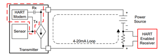

    你好、Sreekar、
    DAC8741H 可以通过两种方式与4 -20mA 电流环路连接。 发送器侧和接收器侧。
    我将讨论发送器侧、因为这个可能就是您所说的。
    我们拥有许多出色的参考设计、如 采用 HART 调制解调器的高精度环路供电式4-20mA 现场变送器参考设计。 虽然它是离散的、但 DAC8741H 与 XTR115的交互方式是类似的。  DAC8741H 将连接到 LOOP+ 、输入连接到 XTR115。
    需要记住的一个重要事项是 IRET 将连接参考设计示例中所示系统中的所有"接地点"。 但是、您不会将 IRET 接地、否则您会违反所有2线4 -20mA 电流环路需要正常运行的浮动接地点。
    此外、正如 Clemens 所说、所有输入器件都应小于消耗的3.75mA 电流、以便能够获得适当的输出。

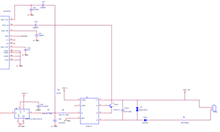

    您好 Robert
    感谢您的快速答复。 我已经完成了设计 TIDA01504。
    我的设计。 如果需要在下面的电路中实现任何更改、您能更新吗?它会非常有帮助。
    我的整个 CKT 电流消耗小于3.5mA
    Sreekar
    你好、Sreekar、
    我找到了另一篇 E2E 论坛帖子、上面问了一个类似的问题: https://e2e.ti.com/support/data-converters-group/data-converters/f/data-converters-forum/1412216/dac8740h-dac8740h-compatibility-with-the-xtr115
    我有一些意见/问题
    首先、输出端选择的旁路电容器对于 HART 通信而言过高。 则需要降低该值。 这是数据表中的建议。
     SN74LVC1G373的用途是什么?
    预期的输入电流范围是多少?
    XTR115的绝对最大电源电压为40V、但工作电压为36V。 我将再次检查 TVS 二极管在该系统工作的所有预期温度范围内是否符合该标准。
    Robert Clifton
    您好 Robert
    我在设计中实现了从22nf 到2nf 的旁路电容器更改、以消除噪声
    我有一个小采石场、当我们计算得到499k 的交流和直流电流的 RMS 值时、串联电阻为49.9K。
    您能建议我们应该实施哪种电阻器吗
     SN74LVC1G373的用途是什么?
    我们将其用于来自 MCU 的 PWM 信号输入。它将充当锁存器。

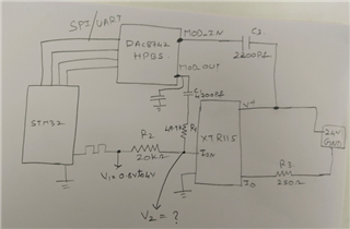

    您好 Robert
    我想以这种方式实施我的设计。
    您能详细解释一下如何使用 DAC8742进行校准吗?
    我们可以使用 DAC8742进行校准吗?并详细说明 MOD_OUT 引脚和 MOD_IN 引脚工作原理。
    这是我在我的设计中得到的震撼。请帮助我。

    Sreekar,
    我通常负责处理有关 DAC8742H 的问题。
    看起来您要构建的器件是现场变送器。 一般而言、我认为这就是连接这些器件以实现协同工作的方式。 在原理图中、您有 STM32微控制器、然后是 XTR115电流环路变送器。
    DAC8742H 是一款 HART 调制解调器、可将 HART 位通信转换为 UART 或 SPI。 它不理解 HART 协议、但仅将一组位转换为另一组位。 DAC8742H 有一个 MOD_IN 引脚可电容耦合到正电源并检测 HART 通信、然后有一个 MOD_OUT 引脚可发送±500mV 信号、该信号将通过 XTR115转换为环路中的电流。
    校准是什么意思? DAC8742H 调制解调器不解释 HART 命令。 它接收 HART 信号并将其转换为位。 微控制器会解析 HART 命令、它会响应 HART 命令并将响应发送回 DAC8742H。 这个用于解释 HART 命令的固件称为 HART 栈。 因此、没有针对此类电路的任何特定应用软件。 我们有 DAC8742HEVM、但这仅适用于 DAC8742H、不解释任何 HART 协议。
