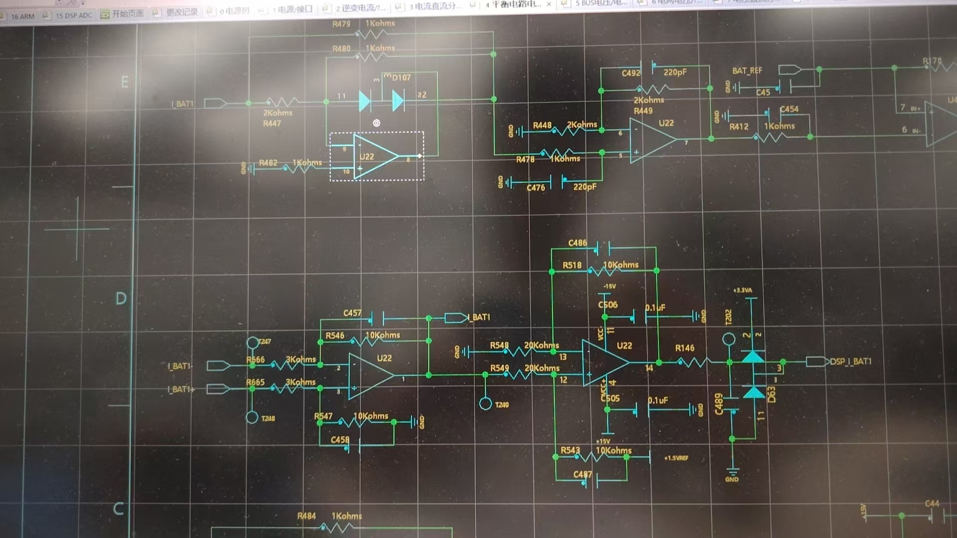

我的客户使用 TL074I 在光伏逆变器工程中进行电池电流检测。
现在他们发现 U22_TL074I 存在60度的热问题。 请您帮助查看下面的原理图。

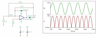

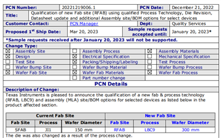

    此器件中最近由于晶圆制造厂的变更而发布了 PCN、问题很可能与此变更有关。 您能描述60°C 时的症状吗? 它是否与运算放大器输出端的稳定性问题有关? 封装中的哪些运算放大器在60C 时会出现问题。 如果使用新的制造厂运算放大器、我们需要对电路进行一些补偿。 请向我们提供详细信息。
    https://mm.digikey.com/Volume0/opasdata/d220001/medias/docus/5046/PCN20221219006.1.pdf
    您能提供这些圈出的器件上的电容值吗? 这些电容器为 C454、C457、C458。 C487、C489。 此外、我想知道整流器电路使用了哪些二极管。 它将帮助我补偿电路.
    如果您有其他问题、请告诉我。
