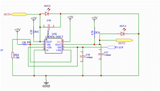

您好、
我正在为我的项目使用 LM393 IC、
项目标题:自动售货机中直流电机的电压检测
我正在分享一个原理图、 如果有任何问题、请纠正我
Saurav
    尊敬的 Saurav:
    该电路的预期输入和输出是什么?
    PV-O/P 信号是什么、其电压范围是多少? OUT1和 OUT2端口通向哪里? 是什么驱动因素?
    OUT 1和 OUT 2连接到 MCU
    在--马达反馈
    OUT --监测电路的反馈。
    尊敬的 Saurav:
    我仍然不清楚您的电路的预期功能、因此我只需指出在查看您的原理图后我注意到的一些事项。
    1. C17和 C18的目的是什么? 让比较器的输出驱动电容器会减慢输出的切换速度。
    2.对于指示灯 LED ,为什么它们与输出并联? LED 基本上会将输出的低电压钳位。 它们不能与 R26和 R62串联吗?
    3. LM393的通道1和通道2目前基本相同的电路。 您在两个通道上将相同的输入电压与相同的基准电压进行比较、但基准和输入是反相的。 MCU 只能从一个通道获取有关 PV-O/P 信号监控的相同信息。

    尊敬的 Saurav:
    我已经向您发送了一个朋友的请求。 请随时通过私人消息发送任何其他图像。
    您能通过私人消息发送更完整的原理图吗? PV-O/P 是限位开关上的电压吗?
    LM393是 TL331的双通道版本。 您选择的器件取决于此电路所需的通道数。 根据我所见、原理图中的两个通道上比较了相同的信号、因此我认为只需要一个通道。
