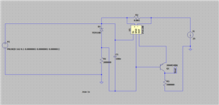

尊敬的所有人:
我想使用以下原理图来测量三相逆变器中的电流、即测量相电压。
下面的原理图中有什么问题。
1.当我提供直流电压时,它提供正确的输出电压
但是
1.当我提供1微秒脉冲时,它提供非常高的输出电压。
如何解决问题
或者我可能必须解决我们如何采样电流进行测量的问题吗?
逆变器将在20-25kHz 开关频率下工作…
提供1微秒脉冲输入时的 O/P 波形
    Harish、
    根据原理图、我会说这可能是饱和问题。 INA138是一款 单向放大器、因此只能测量正向电流。 它无法测量反向电流、也无法测量到真正的零、因为您会在尝试将放大器驱动到接地轨时将其驱动到接地轨。 一旦输出饱和、一旦恢复到正常工作条件、输出就会恢复、但该返回可能附带时间和输出不规则性、如这种情况。 您可通过向负载添加小的直流失调电流来测试此理论、从而从 GND 拾取器件、并查看这是否校正输出。
