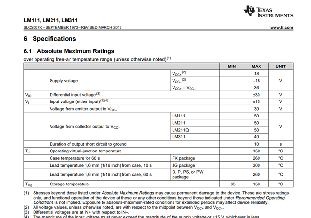

我们正在评估 LM211、目前有一个问题。 我们的双电源为+19V 和-10V、规格表中指示的最大值为±18V。 我注意到该电压值基于 VCC 和 VCC -的中点值、因此我想问我们的+19V 和-10V 双电源是否也可以正常工作?谢谢~
    这些规格有些误导性。 总电源电压为29V、因此中点相对于电路接地为+4.5V。
    您尚未指定要使用的集电极和发射极电压、但您的电压处于数据表的限制范围内。
    您好 Colin、
    +19和-10还可以。 请注意、输入电压范围将是-8.5V 至+17V。
    只需注意、集电极和发射极引脚与 V-的距离存在限制
    发射极引脚和 V-之间的限值为30V。
    正如 Clemens 所问的、您打算如何处理发射极和收集器引脚? 他们设定了极限。
    如果您将发射极引脚接地、则应该可以正常工作、因为您距离只有10V。 集电极可上拉至+40V。
    此外、我们还有一款更现代的器件、具有独立电源的 R-R 输入和推挽输出(无锁存或修整)。 查看 TLV1871 -这种配置会让您非常满意。
