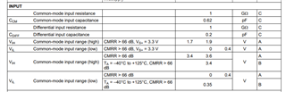

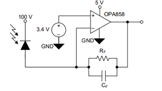

我尝试将 OPA858作为 APD 的 TIA 运行(如数据表原理图中所示)、并希望实现尽可能大的输出电压摆幅。 我在4.5V 和0V +/-电源之间运行。 我可以提供的最大输入失调电压是多少? 我知道+5V 电源电压为3.4V、但我想确认4.5V 电压为多少。

    电源电压降低0.5V 时、最大输入电压也降低0.5V、即2.9V
    嘿、Dharani、
    OPA858 输入共模范围比正轨低1.6V (max)、因此、对于4.5V 电源、输入最大可达到2.9V。
    Anant
    感谢您的答复、我有点困惑、因为在+3.3V 电源的数据表中、共模输入范围(高电平)指定为1.9V (典型值)、即距正轨1.4V。
    保证限值始终比电源轨低1.6V。 典型值始终比电源轨低1.4V。
