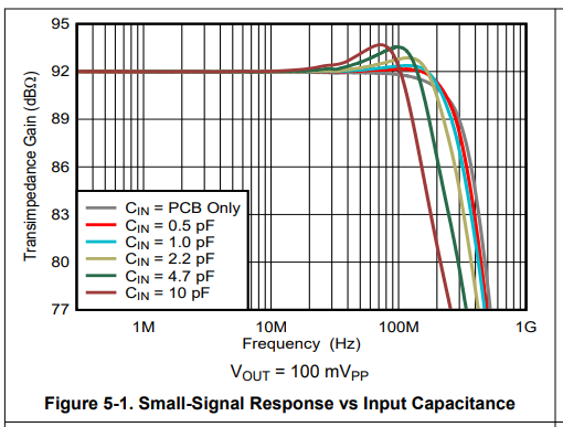

    为 LMH34400集成式 TIA 选择光电二极管之前需要考虑的几个参数
    1. 光电二极管的结电容 将决定电路的带宽。 如下所示、光电二极管电容越高、TIA 带宽就越小。

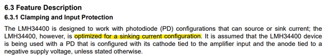

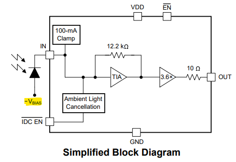

    2. 集成了环境光消除电路和输入电流钳位、针对光电二极管中的灌电流进行了优化、这意味着它针对进行了优化 光电二极管的负偏置电压。
    考虑这些参数、您可以为 LMH34400选择合适的光电二极管。
    Aditya Gosavi
    谢谢你。  我找到了 S5973。 它不便宜。 我计划对-Vbias 使用-10V 电压。  一种选择会带来其他问题。  应为-10V 选择哪种低噪声直流/直流转换器。 哪种发射器适合 LED 或激光。 :):( Andrew.
