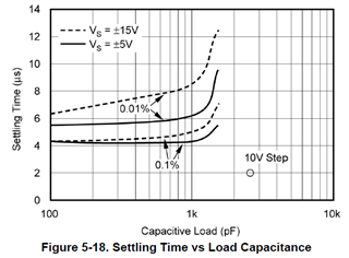

INA133 (SBOS115A)第7页稳定时间测试条件为 Vs =±15V。
当0.1%、CL = 100pF 时、它指定为4μs (典型值);当0.01%、CL = 1000pF 时、它指定为5.5μus μ A (典型值)。
但是、在图5-18的图中、​​±15V 时的值不是4μ Ω 和5.5μs。
它在0.1%、CL = 100pF 时可读为4.5μs (典型值)、在0.01%、CL = 1000pF 时可读为8.5μs (典型值)。
稳定时间测试条件与图5-18中的稳定时间测试条件之间有何差异?
cafain
    尊敬的 Cafain:
    感谢您提请我们注意这一点。 0.01%的测试条件下 CL 有一个拼写错误、CL 应为 CL = 100pF。 我们将在下一个数据表修订版本中对此进行更新。 典型规格和图之间存在一些预期差异、因为典型图将是测量数据、可能因工艺批次而异。
