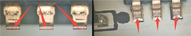

因为我的客户告诉我、他的工厂无法 顺利进行 INA180A2QDBVRQ1的 SN 焊接
谢谢你。

    感谢您的答复。
    我的客户  顺利使用了2022年 DC 的 INA180A2QDBVRQ1、但2024 DC 的器件不 能正常使用。
    这些是2023年6月的 PCN、并通知 NiPdAu 铅涂层已更改为 哑光锡。
    是否可以提供  与引线镀层密切相关的焊接材料、焊剂、温度建议或其他改进意见。

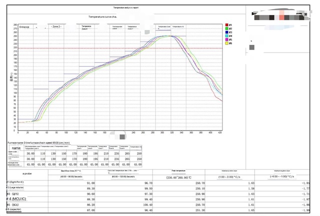

    尊敬的 Levi:
    抱歉、无法进行更多的焊接工艺。 请查看所附的详细图片和温度报告。
    如何使焊料较高 但 对其他元件没有影响、您能帮我找到解决方案吗?
    谢谢你。
    Levi、 这里是焊锡膏品牌- Alpha OM-325供您参考。

    感谢您提供的信息。 我注意到我在上面链接的报告中使用了 SAC405焊料合金、而您使用的是 SAC305合金。 这是一个小的区别,但也许这是你可以尝试看看它是否有区别. 为了澄清一下、您正在考虑的问题是引脚的完全湿性问题?
    Levi DV
