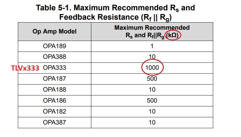

您能否为低于竞争对手的产品推荐具有成本效益的最佳 P2P 解决方案? 应用是 E-cig、主要规格是 Vos 和 Ibias。
DIO2372MP8_MSOP-8_-40 -125℃
DIO2361ST5_SOT23-5_-40 -125℃
对于 DIO2372MP8、最佳解决方案是 OPA2383DGK、对吗?
我注意到对于 DIO2361、我们提供了 SOT23-5 p2p 解决方案、哪一个更适合?
谢谢!!
    尊敬的 Kailun:
    我们知道终端应用吗? 信号源是什么?
    我们可以通过电子邮件与您联系吗?
    您好、Paul、已经发送了电子邮件、请问您是否提供支持? 谢谢!
      就性能而言、最接近 DIO2372MP8和 DIO2361的是 TLV333和 TLV2333。
    尊敬的 Marek:
    您提到的器件的偏置电流过大、是否有其他解决方案?
    为什么您的客户担心输入偏置电流(IB)? 对于 TLVx333、没有合理的理由担心、因为 斩波放大器中的输入偏置会导致此问题 随着每个时钟周期而改变方向。 因此、不会导致整个输入阻抗范围内的 IB 直接转换。 唯一需要关注的是 匹配 在正负输入偏置电流尖峰与 TLVx333 IB 尖峰的匹配之间非常好、因此可承受高达1M Ω 的源电阻、 而不会显著增加 输入失调电压、详情请参阅下文。
