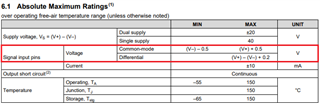

您好:
我希望使用 OPA2197/OPA197、其中 V+接地、V-约为-12V、-IN 和+IN 介于0V 至0.1V 之间。
可以让输入略高于 OPA197/OPA2197的 V+电源(又称为超轨输入)并且仅运行单个 V-电源吗?
谢谢你
    允许的共模电压范围结束于比正电源高0.1V、因此这是允许的。
    尊敬的 Mischa:
    [引用 userid="475838" url="~/support/amplifiers-group/amplifiers/f/amplifiers-forum/1515369/opa2197-operation-with-v-tied-to-ground-and-inputs-between-0-0-1v-over-the-rail-inputs "]允许输入略高于 OPA197/OPA2197的 V+电源(又称过轨输入)并且只运行单个 V-电源吗?
    根据 Clemens 的评论、这里是 ABS。 最大 OPAx197运算放大器中的额定值。 输入信号取决于输入信号类型、同时提供共模或差模输入信号。
    和-in 和+in 之间为0-0.1V。
    此说明被视为输入端的差分电压、允许0V 至0.1V、而不会出现 EIPD 问题。
    如果您有其他问题、请告知我们。
