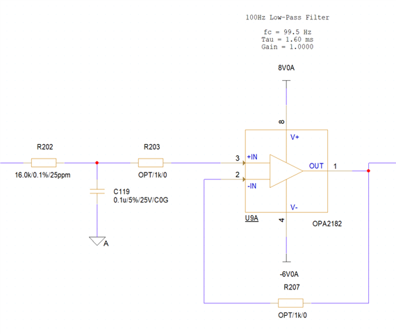

尊敬的团队:
我正在研究基于 OPAx182的设计、但对斩波瞬态存在一些问题、特别是我的原理图中包含 R203和 R207。  我已经观察到它们可以与其他 串联的斩波放大器进行调制、因此我希望尽量减少这些放大器。
我特别关注斩波电荷注入瞬态的阻抗。  理想情况下、我希望消除 R203和 R207 (当前为1k Ω)、以更大限度地减少布板空间。  不过、我不知道这些电容器是否确实有助于电荷注入瞬态。  这些瞬态的源阻抗可能是决定因素。
我非常确定 R207很重要。  一些数据表显示了这一点、因此有理由让运算放大器的低输出阻抗在斩波器噪声的阻抗中占主导地位(现在至少为1k Ω)。  OPAx182数据表的第8.3.2节"输入偏置电流时钟馈通"中略微暗示了这种用法(至少在我理解耦合说明的方式上)。  每次使用斩波放大器时、我都会确保输出引脚和反馈引脚之间至少有一些电阻、即使只是单位增益缓冲器也是如此。
我不确定 R203是否重要。  这可能会阻止斩波器噪声通过 C119路由到地、或通过 R202反向流动到电路的其他部分。  大多数情况下、如果任何电流应该通过 C119、因为斩波频率 (150k)下的阻抗会使电容器的优先级增加大约1500x (在瞬态中存在的谐波下甚至更大)。  接地平面和电源非常安静、其中0.1uF X7R 电容器专用于 OPA2182、 稳压器为 TPS7A30和 TPS7A49。
这些电阻器产生的热噪声不是问题。  我在这里使用斩波器主要用于实现直流精度、1/f 噪声和偏移稳定性、其中电路中此点串联1k 中的额外4nV/sqrt (Hz)无关紧要。
-杰克
    您好、Jack、
    我们的团队花费了大量时间来研究电阻器及其对斩波器噪声的影响。  在我输入过多内容之前、让我引导您转到此应用程序。 注意:
    https://www.ti.com/lit/wp/sboa586a/sboa586a.pdf
    应用的摘要。 请注意、对于一些斩波器、无论是否在反相和同相输入端使用匹配电阻、较大的电阻都可能是一个问题。  对于斩波器、输入端的额外电阻会加剧输入端的时钟电荷注入、但显然您需要能够使用一些合理的电阻值。 对于 OPA182、最多可以使用10k Ω、请参阅应用程序的第17页。 注释。  16k R202不应属于该阻抗、因为它后面连接一个0.1 μ F 大电容器、该电容器在时钟频率(约200kHz)下具有非常低的阻抗。  从技术上讲、R203没有任何帮助。
    一般来说、对于放大器、使用反馈电阻器以及同相输入端的电阻通常是一个不错的选择、假设电阻器大小较低(1k 或更小)-主要原因是它可以帮助保护输入免受意外过压情况的影响。  例如、如果输出端存在残余电压、并且电源被强制为0V、则来自输入端的 ESD 二极管将传导到电源中。  在这种情况下、最好避免任何过大的电流通 过输入端传导、在这种情况下、反馈电阻器会有所帮助。  当直接在同相输入端使用大电容器并且电源很快强制为零时、也发生了故障。  在这种情况下、电容器通过 ESD 单元放电至电源、并导致 ESD 单元发生故障。   诚然、这是一种不同寻常的情况、但如果可能、使用电阻器来帮助限制电流。
    请注意、如果反馈电阻器过高、则会导致稳定性问题、因此请将其保持在1k 或更少。
    希望这对您有所帮助-
    Mike
    这很有意义。  我已经阅读过 SBOA586几次、非常有帮助。  我很高兴我还有一位工程师同意、1kOhm 在这里没有任何作用。  我不确定斩波器架构是否会将其更改为重要位置。
    感谢您的回答!
