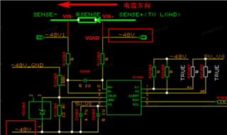

您好的团队、
我的客户有我在上述 E2E 上发布的此类应用。 IN+连接到 GND、因此 IN-存在负电压。
并且客户正在运行升压测试、发现共模电压可能超过-0.3V。 您能帮助确认风险吗?
 芯片在-0.3V 以上的情况下能否以 ns 级或 us 级为单位承受? 还有其他意见吗?
BRS
Oliver
    您好的团队、
    实施细节。  Vdiff=-Iload*Rsense=-485mV、且 VCM 约为 -Iload*Rsene/2=-242.5mV、但客户反馈、在很短的时间内、VCM 超过-0.3V、并需要确认风险。
    BRS
    Oliver
    您好、Oliver、
    如果电压低于 -0.3V、即使短暂地低于也可能会损坏器件。 您需要添加保护电路以防止电压低于-0.3V、或者将器件的 GND 引脚移至 IN-。
