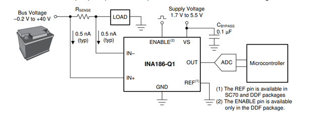

您好:
您能帮我了解一下、如果我们在 IN-和 IN+线路输入端使用10R 或100R 以及220pF 电容器作为 RC 滤波器、则功能差异有多大。
我想了解使用10R 或100R 对放大器输入线路的影响。
    尊敬的 Asha:
    DS 的第8.1.3节 对此进行了详细说明。
    滤波电阻器在设置滤波器的转角频率方面发挥着作用、它们也会导致器件的增益误差。 您将在数据表中找到详细说明。
