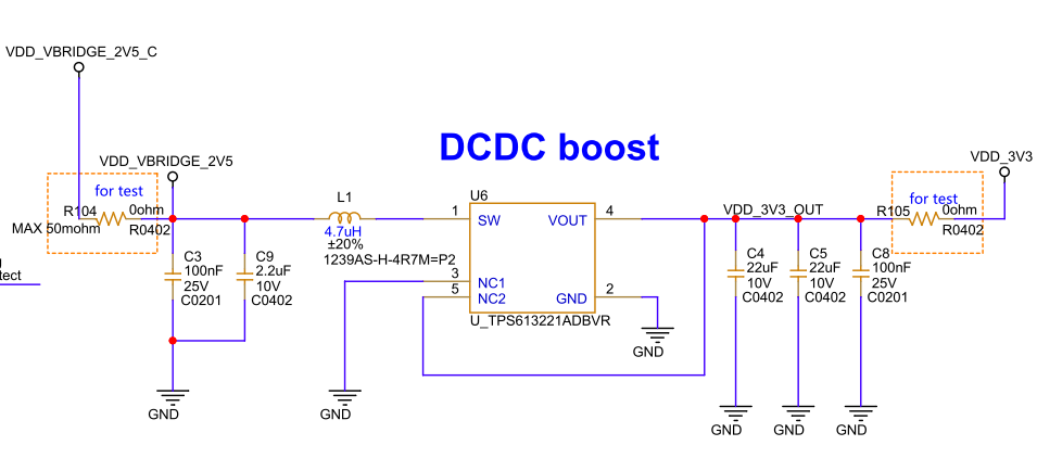

客户使用 TPS613221A 在其设计中获得3.3V 电压、他们遵循 EVM 设计、您可以帮助检查以下设计吗?
输入电压最大值2.5V。
4.7uH 是否是最推荐的电感器?
Will

    设计很好,从我的侧面。 您已经很好地遵循了推荐规则。

    还有一个问题、对于引脚3引脚5、它们是 NC 引脚、为什么 EVM 将引脚3连接到 GND、将引脚5连接到 OUT?
    这是否必须遵循规则? 还是也可以将其悬空?
    Will
    尊敬的 Will:
    最好将其焊接到 PCB 上、不要因物理应力而悬空。 您可以连接到 GND 或 Vout、具体取决于哪一个很容易接近。
