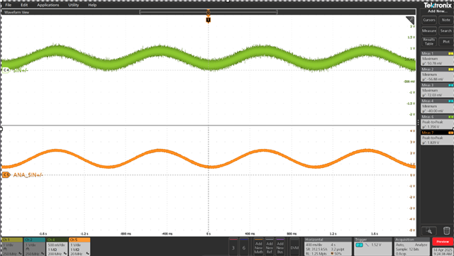

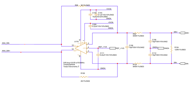

你好、团队。
客户使用 THS4532设计增益电路。 增益设置为2k/845R=2.36
理想情况下、输出为2.36V、但只有1.839V。 有什么我没有注意到的吗? 谢谢
VIN=1Vp-p /偏移=0.5V
VCC = 3.3V
PIN4 (Vocm)= 1.5V
    您好、Jimmy、
    您是否在使用1V 峰峰值正弦波输入电压或1V 振幅(2V 峰峰值)正弦波?  如果您从1.5V 摆动1.84V、则应该以3.3V 的电压摆动至正电源轨。
    我会尝试使用一个幅度为500mV 的较小波形(与1V 峰峰值输入波形相同)、然后查看是否获得了适当的振幅。  您的输出共模电压设置为1.5V、这是两个输出驱动交流输出信号的基准电压。
    Alec
    尊敬的 Alec:
    绿色波形是输入信号。 0~1V 失调电压为0.5V
    增益设置为2.36、但输出不符合预期。

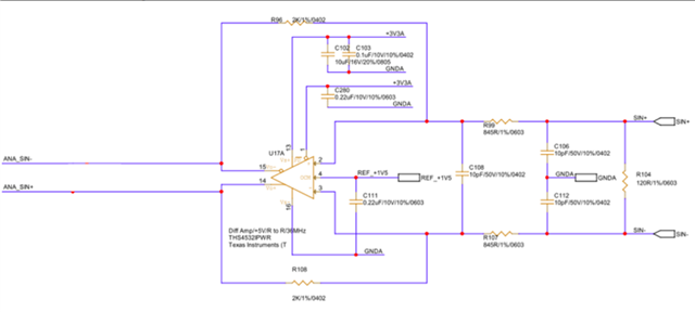

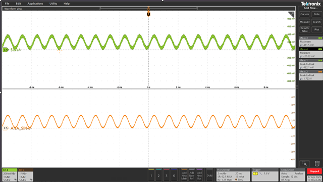

    尊敬的 Alec:
    客户将增益设置更改为5.1 (1K 和5.1K)
    绿色是大约0.5V Vp-p 偏移0.25V 的输入
    VCC 为3.3V。
    但 Vo (黄色)输出仅2Vp-p 增益约为4。 有可能吗?

    您好、Jimmy、
    FDA 输出上的负载是多少?
    测量或模拟空载 FDA 可能会产生仿真器的变化或假设。
    为了获得最佳结果、我应在数据表条件下(如电气特性表或典型特性曲线中)进行仿真、以对 SPICE 模型进行基准测试。
    Alec

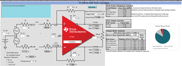

    您可以让客户尝试此链接中的 FDA 计算器吗?
    https://dev.ti.com/gallery/view/CircuitDesignStudio/Analog_Circuit_Design_Studio /ver/1.0.0/
    我们希望您提供任何反馈。
    Alec
    尊敬的 Alec:
    您能给我一种在 Vin=1Vp-p offset=0.5V 且输出为2.33V (0至2.33V)时可支持设计的设置吗? 谢谢

    是否希望输出以(2.33 / 2) V 的直流偏置为中心?  或者、在上述原理图中、您希望输出以1/2 Vs (1.65V)或1.5V 的原始 VREF 为中心吗?
    Alec
    尊敬的 Alec:
    客户希望在上述原理图中原始 VREF 为1.5V。
