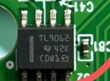

嗨、我的客户刚收到2种 TLV9062丝。 PCN 变化是否会导致丝印差异? 谢谢
    您好、Zoey:
    不同的组装地点的标记样式可能略有不同。 他们使用不同的标记设备。
    左侧的一个于2024年2月在马来西亚组装。
    正确的传感器于2022年9月在菲律宾组装。
    两者都是有效的批次代码。 两者包含同一芯片。
    两者都与每个工厂的标记一致。
    但是、较旧的"294"是较旧的"G3"锡铅镀层。 当前镀层为 NiPdAu ("G4")。
    自推出以来、它们一直都是这样、所以没有标记 PCN。
    我没有看到针对 TLV9062标记的 PCN、但请注意 TI 会将 TI 范围的标识更改为"点"样式。
