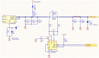

您好:
这个问题已经有两个相关的主题、让我回顾一下这个问题。
电路如下:
测量范围15A (检测电阻上为60mV)。
在从电压切换到电流测量值时、滤波器100R 和1uF 似乎会导致问题。
我将在输出端添加一个电阻器、使用经校准的万用表确认输出电流。
我在不同的当前和采样周期进行了大量的测量(见前面链接的帖子)
结语:
当采样时间较短(332us 及更短)时、测得的电流存在偏移。AVG 配置的样本数对偏移没有显著影响。
有几种方法可以缓解:
  • 移除滤波电容器(使用0.1uF 可降低失调电压、但将带来0.15V 的偏移)
  • 仅测量电流(而不测量电压)
  • 可以增加采样周期
我没有足够的 ADC 信息来了解电容器为什么会增加失调电压。 根据此图、电容器似乎应该有所帮助。
你们能研究一下这一点吗,我认为我的应用程序是相当标准的,应该会影响很多用户。
谢谢你

    感谢您提请我们注意此问题。 滤清器盖不应引起偏移、因此我觉得它也令人费解。 BTW、"0.15V 失调电压"是什么意思?
    在任何情况下、请按照您确定的方法实施缓解方法。 腾出资源后、我们将在工作台上进行复制/研究
    广
    抱歉、失调电压为0.15A、失调电流为1A 时、测量电流为1.15A。

    那么、我知道该 IC 无法通过滤波来同时进行电压和电流的高侧测量?

    您好、
    早期文章似乎涉及电阻器而不是电容器。 但无论如何,这不是我所期望的。 不应有限制。
    您能否禁用 Vbus 测量以查看问题是否消失?
    如果您尚未测量该器件的输入引脚上的差分电压、能否了解它与 INA236报告的 Vshunt 有何关联?
