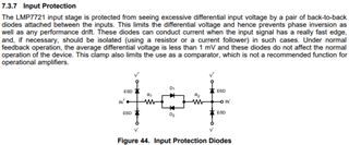

    很遗憾、我无法找到等效的方框图。 我能够找到 LMP7721的 ESD 拓扑、LMP7701中该拓扑应该也类似。
    如果您有其他问题、请告诉我。
    Raymond
    Bernard
    LMP7721属于17MHz LMP7711系列。
    LMP7721专为与超高阻抗源(如电化学电池或 pH 传感器)配合使用而设计。
    不同之处在于、LMP7721上的电源"ESD"二极管被"自举"。
    每个 ESD 二极管实际上是两个串联的 ESD 二极管、两个二极管之间的中心点驱动到与输入相同的电位。 这样、最靠近输入的 ESD 二极管上会有0V 电压、因此几乎没有漏电流。
    输入阻抗以千欧为单位。

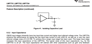

    和输入电容在7701数据表(25pF)的第8.3.2节中提到。

    我可以找到的唯一参考资料是数据表的这一部分:
    总共25 pF。  至于它有多少是差模与共模、我找不到此信息。 但 OPA192的总输入电容只有8 pF、因此、如果您想尽可能减小该电容、那么 OPA192是更好的选择。
