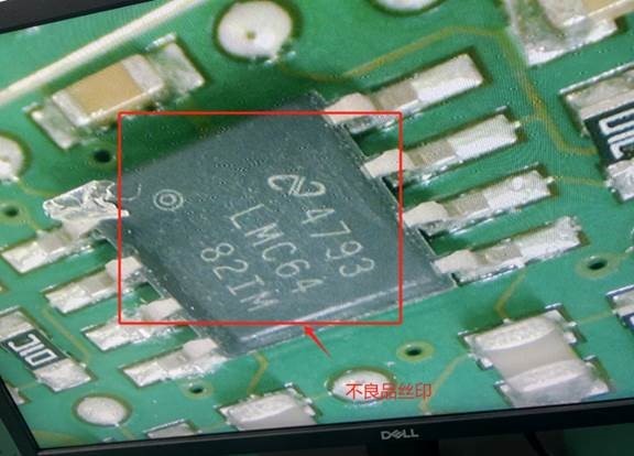

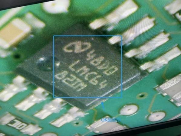

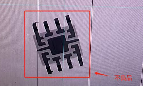

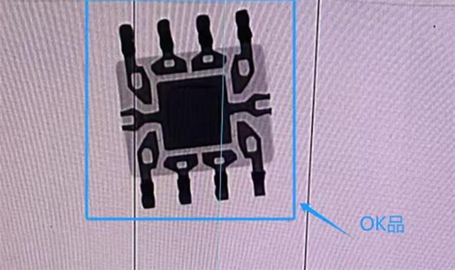

尊敬的先生:
上一个芯片的引脚3/4正向测量值为669、引脚3/4反向测量值为1750;
新产品芯片3/4针正向测量1531,反向测量3/4针无穷大;
新版本芯片的阻抗值大约是以前的两倍。
芯片的内部结构也发生了变化。 是这些正常现象、会影响正常使用?
    PCN 20180307000
    PCN 20240401002.0.A
    PCN 20240930007.1
    PCN 20240930009.1
    尊敬的 Anson:
    首先、引脚对引脚阻抗测量的值有限、因为它们不是对实际放大器性能的测量。
    新的运算放大器在功能上与旧的运算放大器等效。 尽管由于制造(晶圆厂)的变化可能会有一些细微的差异、但它们在您的应用中的表现应几乎相同。
    作为工艺变更的一部分、对芯片进行了修改、以复制新晶圆制造厂中前一个芯片的性能。 虽然这些芯片变化可能会影响引脚对引脚阻抗测量的结果、但它们不应影响器件的整体性能。
