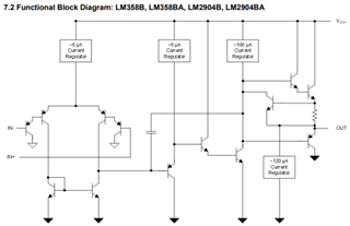

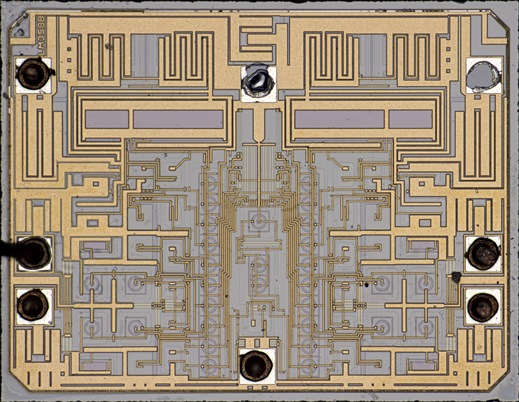

LM2904DR 型号芯片的内部结构与标准样本不匹配。 晶圆修改是否有变更说明? 如果可能、请帮助提供。 谢谢你。

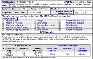

    这是该器件最近发布的 PCN。 由于晶圆制造厂的变化、硅芯片工艺和设计已改为新工艺。 由于晶圆制造厂的变化、新旧工艺的运算放大器存在一些差异、但功能和性能应该非常相似。
    https://mm.digikey.com/Volume0/opasdata/d220001/medias/docus/5488/PCN20230627002.1.pdf
    下图是内部结构、应该几乎相同。 您能告诉我、与标准样片不匹配的运算放大器内部结构是什么?

    晶圆小于300mm 的旧晶圆制造厂效率低下并已关闭。 新芯片与 LM2904B/LM358B 相同、看起来应该与以下模块完全相同:
    (资料来源: Richi's Lab)
