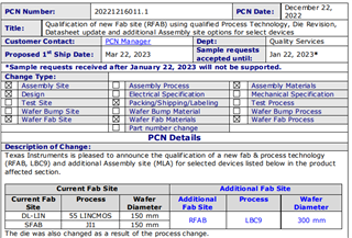

发现了与材料/晶圆和芯片变化相关的上述器件在 PCN 之前和 PCN 之后材料之间的电流消耗性能差异:
完整 P/N: LM7301IM5X/NOPB
想了解  两个站点的部件之间的电流消耗差(运行)。 电源电压与电流间的关系(输入/输出)。  与 PCN 之前的器件相比、在相同的设计/负载配置下、PCN 之后器件的25mA 大约增加了~μ A
    尊敬的 Trukesh:
    Unknown 说:
    想了解  两个站点的部件之间的当前排卸差异(运行)。 电源电压与电流间的关系(输入/输出)。 大约、 与 PCN 之前器件相比、在相同的设计/负载配置下、PCN 之后器件的25mA 数量增加了~μ A  [/报价]
    LM7301由于晶圆制造厂发生了变化、收到了以下 PCN。 您的观察结果与运算放大器因晶圆变化而产生的差异有关。
    https://mm.digikey.com/Volume0/opasdata/d220001/medias/docus/4803/PCN20221216011.1.pdf
    https://www.mouser.com/PCN/Texas_Instruments_PCN20230328000_20230330042832132.pdf
    如果能给我展示运算放大器电路、我能够为您提供补偿。 这是两个等效的运算放大器、新晶圆厂中的运算放大器可能具有略微不同的开环输出阻抗和 BW 差异、这就导致了相应的行为。 换句话说、新晶圆厂中的运算放大器所需的补偿方案可能略有不同。
