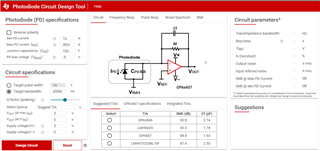

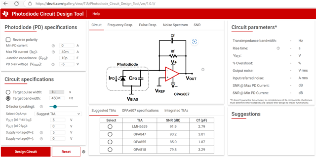

使用光电二极管设计工具 v1.0.1对 TIA +光电二极管进行仿真的结果没有像版本1.0.0 LMH6702QML-SP 中那样提出更多建议。 为什么? 要寻找一个空间 OPAMP。 光电二极管零点-40mA /电容器=10pF -目标 BW 450MHz -
    您好、Franck:
    仔细研究一下、我们会立即回复您、提供更新。
    Aditya.
    您好、Franck:
    您现在可以检查一下吗、从中打开工具  模拟电路设计工作室 获取最新工具链接。
    Aditya.
    你好 Aditya,仍然是同样的问题,没有变化。 您是否更新了某些内容? 您能否提出  LMH6702QML-SP 建议? 我不是。
    Franck
    嗨、Franck、
    抱歉、我没有向所有用户发布更新。 刚刚更新、您可以重新检查一下吗?
    最新版本应为1.0.2 -
    将 Q 因数增加到0.8、即可获得 LMH6702QML-SP 作为列表中建议的运算放大器。
    Aditya.
    非常感谢 Aditya! 好了。
