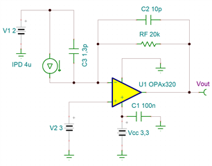

器件型号:OPA320
尊敬的团队:
下面是使用 OPA320的 TIA。
我期望输出电压为3-(4U*20K)= 2.9V、但得到的值为零。
我的是单电源操作、我的输入在共模范围内。如果我错了、请纠正我。
O/P 也在正确范围内。
请问我出了什么问题。
Hari

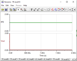

    Hari、
    尝试 Ctrl-SHIFT-D、输出符合预期。
    Ctrl-SHIFT-T 结果为零、这是令人印象深刻的、因为电流源 IPD 的阶跃为1安培。 理想的放大器会输出-20kV
    尊敬的 Ron:
    谢谢你。
    我解决了这个问题。
    Hari
