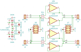

我将该运算放大器用作模拟前端(单位增益)缓冲器、它根据频率低于几 kHz 的规格运行。
当频率高于10-15kHz 时、器件的输出电压变得取决于输出负载-输出信号失真。
此外、如果我在同相输入端使用隔离电阻器、则会出现也取决于负载的输出振铃。
请参阅随附的原理图和布线:

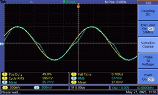

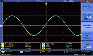

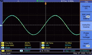

下面的黄色迹线是输入信号、蓝色迹线是输出信号。
这里、在20kHz 下、THD 为低电平、输出未失真。
在40kHz 下、过零处出现相当大的失真。 这是使用一个160欧姆的电阻负载连接到 GNDA。
如果没有160欧姆负载、就不会失真。

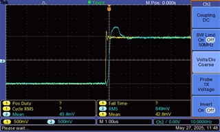

13k Ω 输入电阻器也会产生一些振铃。 加载输出后、该振铃会消失。
在160欧姆负载下无振铃、但信号失真。
数据表指出 、TLV9154的 GBW 为4.5 MHz、压摆率为20V/us、因此这不是我预期的值。

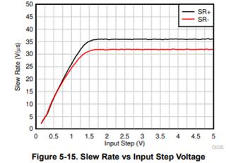

    是、这是预期行为、未在数据表中详细记录。 问题是 TLV9154的压摆率取决于输入电压信号的振幅。 对于接近1V 范围的小信号、压摆率较差、输出可能失真。 20V/μ s 的压摆率通过压摆增强、仅在大输入信号中激活。
    请尝试 TLV9164 RRIO、它可能效果更好(这是低成本通用运算放大器、16V 运算放大器)。 您也可以尝试使用 TLV4197-Q1 (成本更高)或 OP07x (不是 RRIO、您的电源是+7.5V/-2.5V 双电源轨)。
    下图是 TLV9164的压摆率行为。
