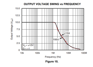

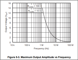

    此外、还有一个非 AEC-Q 版本 OPA561PWP、可支持稍高的压摆率。 这是否比 OPA564AQDWPRQ1更适合?

    您好  Shubhangi、
    是、OPA561是该高 BW 功率放大器系列中的类似器件。 由于压摆率较高、该器件可能更适合
    OPA561:
    OPA564Q1

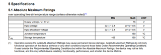

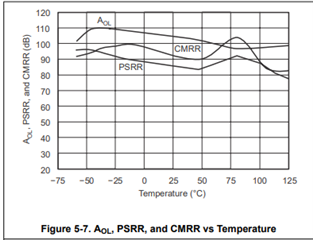

    您的器件额定值是正确的、我们说建议使用0到125°C。 这是一款20多年前推出的器件、因此对工业温度等级的期望不同。 我们选择了0至125°C、但正如您在数据表中看到的、我们仍然测试了低至-65°C 的一些参数:
    简而言之、我非常确信该器件在0C 以下运行。
    遗憾的是、我们没有指定最低绝对最大结温、但您可以使用贮存温度作为此数字可能是多少的参考:
    如果您有任何问题、敬请告知。
