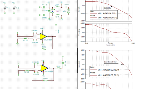

我们将在航天应用中使用 LMH6628QML-SP。 LMH6628为单端转差分放大器生成/缓冲失调电压和 CML 电压。
我们必须在 LMH6628输出后面实现一个 RC 滤波器、R=10R 和10uF。 关于数据表 SNOSAQ1B 中的图23、容性负载 CL 以1nF 结束、与10 Ω 的 RS 串联。
如果很重要、则使用10R/47nF (14个通道并联)对失调电压进行滤波、使用33R/100nF (14个通道并联)对 CML 电压进行滤波。 (第二个)滤波直接在单端转差分放大器的输入端进行。
Q1: 对于容性负载(10uF)是否有任何问题/限制?
Q2:  LMH6628的输入没有频率、因为它是直流。上电时有关高容性负载导致的稳定性的情况。
此致、Alessandro

     问题1: 您在这里找到了正确的路线。 您需要一个隔离电阻器来将电容与放大器隔离并防止不稳定。 我对其进行了稳定性分析、以仔细检查。 我首先仔细检查了数据表配置下的开环 Aol 和 闭环输出电阻。 这两项规格对于确保模型能够正确预测稳定性至关重要。  与无隔离电阻器相比、10欧姆电阻器可提供大约76度的相位裕度、从而提供17度的相位裕度。 为了获得理想的稳定性、系统的相位裕度应大于45度。 数字越接近0、就越不稳定、因为仿真中的相位裕度从180开始、而完全反转(-180)将使系统完全不稳定。 环路增益是下图中所示的值、即 Aol -以对数形式表示的噪声增益。 通过观察环路增益的0dB 交叉点可求出相位、Aol 和噪声增益相交的位置。
      以下是无隔离与隔离的闭环频率响应。 通过隔离、这会创建一个 RC 型滤波器、将带宽限制为1.58kHz。 由于您的输入是直流、因此这不会成为问题。 此外、隔离会产生一个分压器。 但同样、由于这是直流电、除非在该放大器之后并联一个较低的电阻值、否则电容器不会对该阻抗产生影响。
       是否在器件完全上电之前施加输入? 如果没有输入、则不会出现问题。 如果在器件完全上电之前存在输入、则问题不是由高容性负载导致的、而是器件的绝对最大额定值。 器件的输入不得超过 VS+/-之上/之下+/-0.5V。

    非常感谢您的详细回答。 这真的有助于理解它。
    关于 Q2:在输入引脚之前为电源引脚供电。 所以我们可以处理它。
