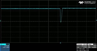

您是否可以帮助查看以下内容、因为已发送给 FA 且来自 ATE 网站、无法看到异常?
客户提出的故障问题、请帮助检查、谢谢!
我们使用示波器观察以下情况:
波形周期与已知的良好样本一样正常、正常的元件开关功能始终开启占空比(请参阅下图)
但是、我们发现问题是发出的元件开关功能并非始终处于工作状态(请参阅下图)
我们不明白为什么元件开关功能有时会打开、有时会关闭。
静态测量结果显示问题组件的电阻正常。

    您好 Zoe、
    波形的测试条件是什么? Vin、Vout、LOAD? 您能分享原理图吗? 谢谢。
