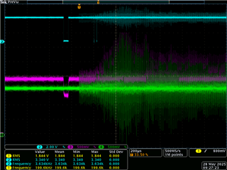

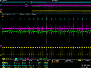

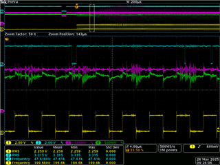

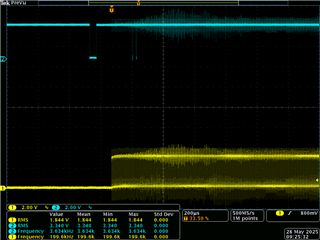

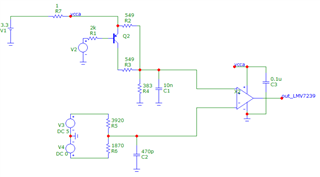

    原理图下方和一些波形:
    蓝色:比较器输出;紫色:+输入;绿色:-输入;黄色:噪声触发器(开关转换)。
    您好 Franco、
    有很多噪声浮在其周围。 哪些是 LMV?哪些是 ST?
    LMV 实际上会稍慢一些。
    比较器无法分辨噪声和信号之间的差异、因此它们将在信号交叉时做出反应。 您需要保持输入清洁。 但任何滤波都会导致延迟。
