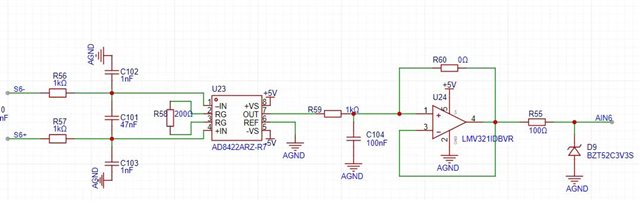

尊敬的先生 :
我们使用 OPA4991仪器放大器进行小信号放大、但目前还面临一个问题。 差分输入本身会引入大约6mv 的信号、这对我们的测量信号(范围为0-100mV)有重大影响。 我现在想到的是使用差分输入并牺牲采样范围来将输入信号偏置到100-200mV、从而减少干扰;第二个问题是输出信号范围为-5V 至5V、背面 ADC 引脚的输入只能是-2.5V-2.5V 或0V 至3.3V。 使用3.3V 稳压器将导致信号输出在2.7V 以上时显著衰减。 是否有任何其他兼容方法?
是否有一个可以提供?Ω 电阻的更好的设计概念

    我可以帮您解决这个问题、但 OPA4991在小信号条件下的压摆率较差、所以不是构建分立式仪表放大器的最佳运算放大器。
    [引用 userid="495303" url="~/support/amplifiers-group/amplifiers/f/amplifiers-forum/1520181/opa4991-reduce-errors ]差分输入本身会引入大约6mv 的信号、这对我们的测量信号(0-100mV 范围内)有重大影响。 我现在想到的是使用差分输入并牺牲采样范围以将输入信号偏置到100-200mV、从而减少干扰;[/报价]
    首先、我需要了解测量应用和问题。 您的成本考虑因素是什么? 您可以使用我们的仪表放大器(IA)或自行构建分立式仪表放大器。 我强烈建议对该应用使用集成式 IA。

    我将描述我阅读的内容、请查看我的理解是否正确。
    测得的输入具有100mV 至200mV 的共模电压(Vcm)信号、您需要在 Vcm 直流偏置上感测高达6mV 的差分信号。
    Unknown 说:
    这不是问题。 您可以降低 IA 的增益并相应地输出摆幅信号。 您不必在振幅上输出+/-5V 直流电压。 您可以使用我们的 INA823INA826INA333 或为应用构建分立式 IA。
