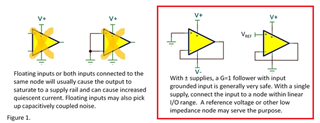

如果该运算放大器的输出未使用、可以将其连接到 GND 吗?

    这不是一个好的做法。 将运算放大器的输出连接到 GND 被视为短路、因为该节点具有低阻抗并且能够拉取或灌入电流。
    以下是配置未使用的运算放大器的建议方法。
    1.如果运算放大器通电和未使用、则应将未使用的运算放大器置于线性模式。
    2.如果建立了上述条件,则输出具有反馈并连接到反相输入,这意味着输出等于同相输入。  在这种情况下、如果同相输入连接到 GND、则 Vout 的电压应接近 GND (而不是 GND)。 Vout 节点在输入端可能存在失调电压(Vos = UV 到 mV)或 Ib 不匹配。 在这种情况下、最好将输出节点保持"开路"或将10k Ω 或类似负载连接到 GND、请参阅下图。

    如果运算放大器的两个输入和输出都连接到 GND、会发生什么情况?
    尊敬的 Edward:
    如果运算放大器的两个输入和输出都连接到 GND 会发生什么情况?
    运算放大器在非线性模式下运行、类似于比较器。 输出最高可达 Vcc 或 Vee、Vout 可能会达到 Vcc、并处于饱和状态。 在这种情况下、您不需要将 Vout 连接到 GND。
