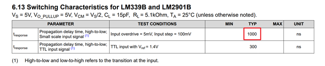

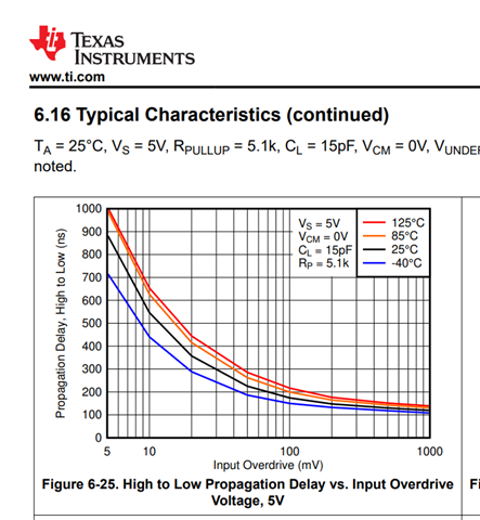

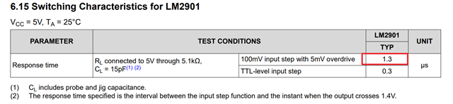

尊敬的团队:
我发现 LM2901规范显示 LM2901的响应时间为1.3us、LM2901B 的响应时间为1us。
但以下曲线在相同测试条件下显示~1us、以下曲线是否仅适用于 LM2901B? 您是否具有 LM2901的曲线? 谢谢。
Yang
    您好 Yang、
    我们已从数据表中删除了"经典"器件典型图。 不再生产"经典"芯片(晶圆厂已关闭)。
    在 PCN 之后、B 和非 B 都将使用类似的芯片(不同的生产测试)。
    典型响应图现在适用于"B"和 PCN 器件。
