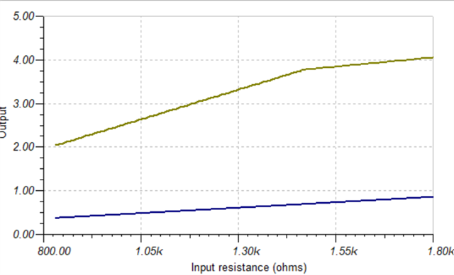

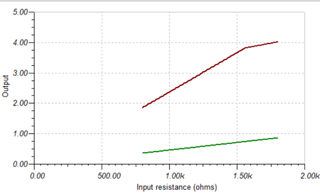

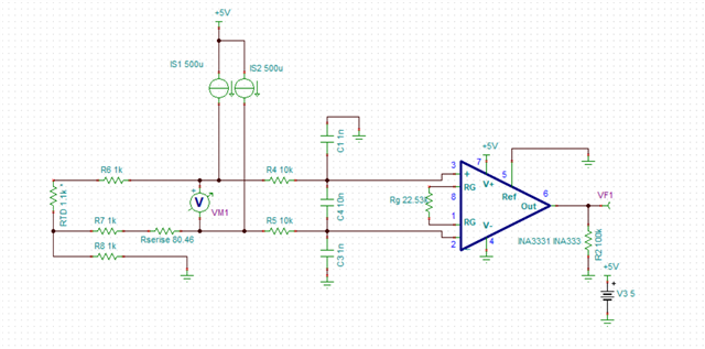

我在 INA333的帮助下设计了一个 RTD 电路、Issuse 是输出相对于 Vdiff 不呈线性变化。 请找到以下图像。
此外、当 RTD 断开连接时、IN+- IN-之间的差值约为9.5V、这会导致 IA 损坏、 您能否解释原因并建议在这些情况下如何保护电路?

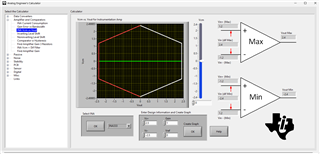

    检查输入开始非线性响应时的输入共模和差分值。 然后、在确定这一数值后、参考模拟工程师计算器中的 Vcm 与 Vout 图进行检查。
    在断开连接情况下、RTD 断开连接时、IS1和 IS2没有电流返回路径。 在 GND 上添加一个电阻器将允许耗散500uA 的电流、并且不会对输入节点充电。

    当 RTD 断开连接时、IS2有一条通过 Rseries、R7和 R8的返回路径。 然而、当我们为 IS1建立返回路径时、它会影响 RTD 上的压降。
    此外、我注意到、即使将增益增加到超过3、系统也不会产生预期的线性输出。 我希望有一个明确和详细的解释,以帮助我更好地了解这种非线性的根本原因。
