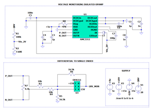

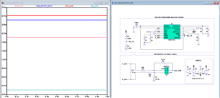

在仿真中、我提供了大约2V (1.96V)的输入。 但输出达到2.59V。 由于它是单位增益、因此应生成相同的输出。 为什么发生这种情况?
    有修改、也没有得到
    您好、很遗憾、我们不支持使用竞争对手软件工具进行仿真。 请考虑使用 TINA-TI 或 PSPICE for TI 进行仿真。
    有关器件行为的信息、请参阅数据表的失效防护输出部分。
