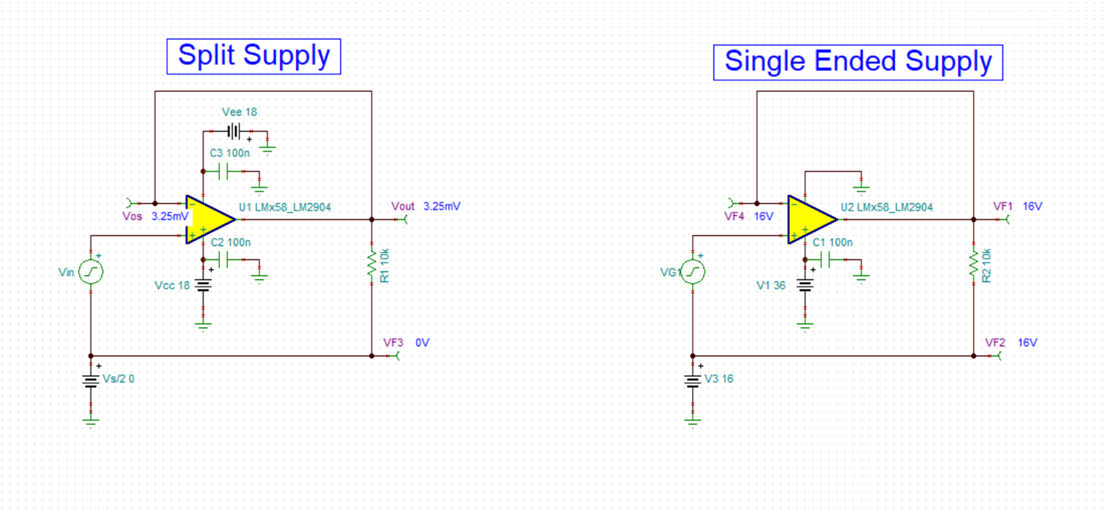

在阅读 LM358数据表时、我并不完全理解这一说法: "在 VCM = VOUT = VS/2、RL = 10kΩ(连接到 VS/2)条件下测得。"
LM358是否配置为电压跟随器? 您能否提供此处引用的运算放大器测试设置的原理图?
此外、这些配置条件的用途是什么? 它们是用于确保运算放大器在线性区域内工作吗?
在这种情况下、将 RL 连接到 VS/2的作用是什么?
    您好 Bruce、
    我在下面创建了一个视觉。 目的是使放大器保持在线性工作范围内。 将负载连接到双电源和单电源中的 Vsupply/2、可确保放大器在应该空载的测试期间不会负载。 有关运算放大器测试的更多信息、可以在此处找到文档:

    您好、Chris、
    感谢您的及时答复。
    我看到您的运算放大器电路设置为电压跟随器、
    我是否可以假设在大多数情况下、测试运算放大器参数时、标准做法是将其配置为跟随器?"

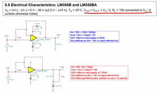

    您好 Bruce、
    Unknown 说:
     在数据表测试期间、输出负载始终连接到1/2 Vs 电源轨以实现对称的线性运行。 此处的 Vs/2是指1/2 Vs (有时数据表中列出了措辞)。
    以下是它对双电源和单电源的意义。
    e2e.ti.com/.../LM2904-Vos
    如果您有其他问题、请告诉我。
