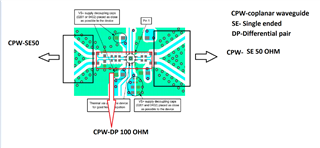

您好、
提到 PCB 建议部分的数据表时、
IC 的输入和输出在电阻器布线为共面100欧姆之后布线为共面单端50欧姆。
在我的设计中、IC 的输入来自具有 PD 和 PD -信号的光电二极管。
请澄清以下几点:
是共面还是非共面。 布线应遵循什么阻抗。
    如果有差分信号一直传输到 TRF1305的输入、则可以整个使用100欧姆差分阻抗的差分 GCPW (接地共面波导)、如 EVM 上所示、直到它拆分为两个50欧姆 GCPW。 只要特性阻抗保持为100欧姆差分、还可以使用其他类型的传输线路、例如微带线或带状线。
    EVM 将分为2条单端传输线路、而不仅仅是保持差分、因此可使用常规 SMA 连接器与 EVM 连接。
