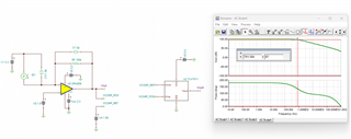

我正在 使用 OPA859设计 TIA、TIA 的输出连接到比较器。我需要接近300kHz 的 BW。
当我在 TIA 的输出端连接开环比较器时 、会获得所需的 BW。请查看下图。
但对于同一电路、当我连接具有迟滞功能的比较器时、带宽会显著降低。请参阅下图。
我将这两个电路与此连接在一起。愿我知道为什么会这样发生。
e2e.ti.com/.../OPA859_5F00_Q_5F00_1.TSC
e2e.ti.com/.../OPA859_5F00_Q_5F00_1_5F00_All_5F00_Curr_5F00_Hyst_5F00_BWISSUE.TSC
Hari

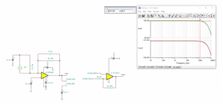

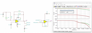

    尊敬的 Hari:
    我尝试运行您共享的两个 Tina 电路的交流响应、并且在这两种情况下获得的3dB 带宽均约为800K。
    不带迟滞的电路:-
    带迟滞的电路:-
    Anant
    尊敬的 Anant:
    谢谢。
    现在、我也将获得相同的响应。
    可能是一些工具问题Slight smile
    Hari
    尊敬的 Hari:
    不用担心、我现在要结束这一步、如果您遇到任何其他问题、请告诉我。
    Anant
