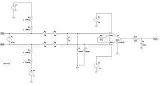

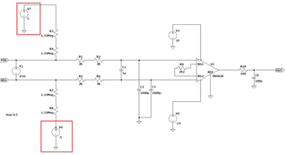

INA818を使用していますが、電源電圧が±、ゲインが128の回路に温度を加えると、データシートに規定されている以上に精度が劣化します。そこで μ V 10Vに変更したところ、精度が向上しました。中点がシフトされていない場合、データシートに規定されているよりも精度が低下する理由は何でしょうか μ V 14Vを μ V?
    我正在使用 INA818、当将温度施加到电源电压为±14V、增益128且 Vref = 0V 的电路时、精度会降低至数据表中指定的值以上。
    因此、我将-14V 电源更改为-10V、并且精度提高。
    如果中点未移位、为什么精度会低于数据表中规定的值?

    我将在下面回答。
    ・您对电路应用的温度范围是多少?
       从25℃ 到100℃ 的距离为⇒μ m
    ・您是否有与 INA 输入和输出连接的原理图?
    精度有多低? 您如何测量这一点?
    ⇒μ V 精度:-0.33mV~+0.53mV
    精度:-0.018mV~+0.001mV(V4:-14V⇒-9.6V)
    ・测试此电路时、输入条件是什么?
    ⇒21mV
    此致。
    Tanaka

    我将在下面回答。
    ・您对电路应用的温度范围是多少?
       从25℃ 到100℃ 的距离为⇒μ m
    精度有多低? 您如何测量这一点?
    ・测试此电路时、输入条件是什么?
    ⇒21mV
    此致。
    Tanaka
    ・这些+5V 和-5V 电源是否也应用于输入侧? 什么是输出电压测量?
    这一点、因为这是外部传感器的激励电压。
    ・您还在极端温度下检查精度、还是查看整个温度范围内的漂移?
    我们正在研究温度引起的漂移。
    我想报告一下我对运算放大器的研究结果。
    ・电源电压为±14V 时、基准点为0V、因此如果输入为5mV 或21mV、它将与交叉区域重叠、这将增加内部晶体管中温漂的影响并降低精度。
    ・作为解决方案、如果升高基准点以使输入范围不与交叉区域重叠、它将不再受温漂的影响、精度将提高。 由于测试将-14V 电源更改为-9.6V 时的结果、基准点变为2.2V、不再与交叉区域重叠、因此提高了精度。
    ・将基准点视为输入范围的最大电压+大约1V 是否正确?
    您好、Tanaka-San、
    您连接的是哪种类型的传感器? 您在测量系统时使用的是这个吗? 了解传感器输入的原因是这将设置您的输入共模电压。 当电源电压发生变化时、这会影响器件内部的摆幅范围。
    对于仪表放大器、基准电压与其他参数之间的关系更为复杂、您可以将其视为一个器件内的3个运算放大器。  您可以使用 Vref 引脚在外部设置基准电压、并在应用中将其设置为0V。 更改 V+或 V-会影响运算放大器内部的摆幅范围、进而影响线性工作范围。
