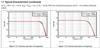

    现在我的问题是:是否有人在 G=2模式下使用过此部件? 您的同事能否尝试上面的简单电路、看看它们会得到什么? 无需电阻器-告诉我它们是否具有2的差分增益。 可以这样做吗?
    标记
    嗨、Mark、
    该器件已通过认证并具有 G1/2和 G2中的测量数据。 典型特性图是两种配置下来自真实硅的测量数据。
