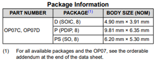

    OP07 应仍具有偏移引脚调整功能、但它只有以下封装类型。
    如果考虑更低失调电压的运算放大器、您可能会考虑一些成本更低的精密运算放大器、但大多数精密运算放大器都没有失调电压调节引脚。
