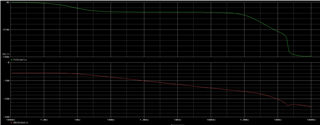

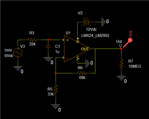

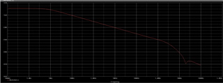

第一个图像显示了仿真电路。 第二幅图显示了交流电压源设置为1mV 时的增益响应、而第三幅图显示了使用10V 交流电源时的响应。
从理论上讲、交流电源的振幅不应影响波特图中的增益结果、因为交流扫描分析基于小信号线性化。 但是、我的仿真结果会因输入振幅而异。 为什么会发生这种情况?
此外、仿真增益显示为负值(表示衰减)、而不是显示预期的放大。 这种行为可能是什么原因造成的?

    您需要为运算放大器建立适当的输入 Vcm、以便它能够在线性范围内运行。 运算放大器的 VCM_MIN 为0 (对于单电源轨)、为了获得设计裕度、您需要在最小值以上200mV 以上。 除非您有双电源轨、否则0VDC 的直流 Vbias 电压不足。
