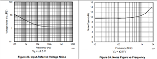

您能否帮助提供基于 LMH5401的电流放大电路、该电路具有2.4mA 的最大输入差分电流摆幅和1MHz -600MHz 的频率范围? 我们希望电路放大后的电压摆幅将大于0.2V、噪声密度将小于4nV/sqrtHz、1 -600MHz 范围内的增益偏差将小于3dB。
我们尝试在 TI TINA 中进行设计、摆幅和带宽可以满足要求。 但是、噪声始终会随着频率的增加而显著增加、达到12nV/sqrtHz @ 600MHz。 因此,我们来寻求帮助。
非常感谢

    尊敬的 Yang gang:
       您配置电路的增益是多少?
    以下是数据表中的预期噪声:
    Hruday
    连接到电流源的输入电阻为23 Ω、反馈电阻为200 Ω
