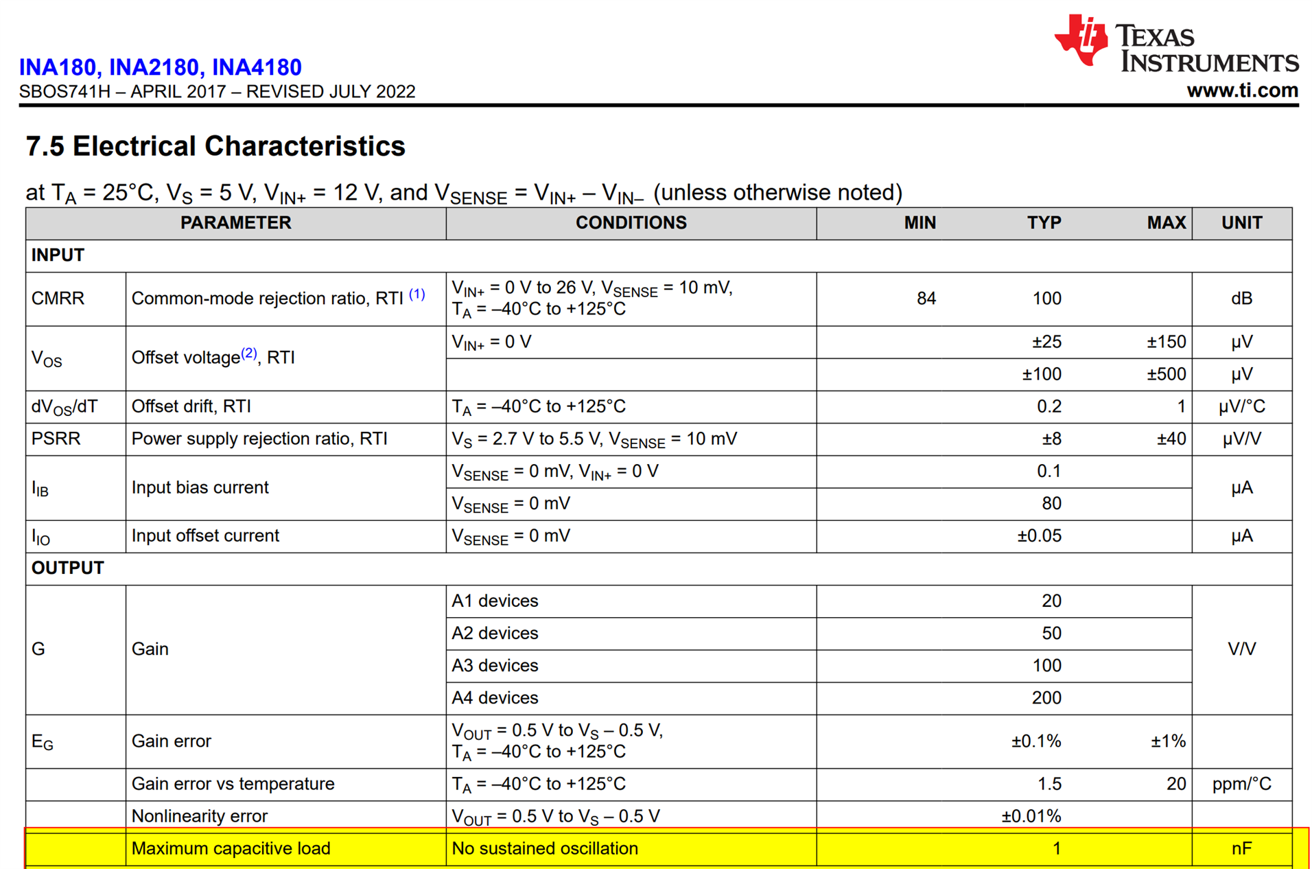

我在设计中使用了该电路、但无法正常工作。 请您提供支持、以便我可以再次处理。 谢谢、FS
    Fahad、
    感谢您提问并使用 E2E 论坛。
    您能否定义"无法正常工作"、以便我们能够更好地帮助进行调试?
    您好、
    我很抱歉之前的混淆。
    "不工作"是指在施加输入信号时电路不响应。 但是、当我通过短接布线来移除分流电阻器时、电路便开始正常工作。
    您能回顾一下设计来识别问题并指导我如何纠正问题吗? 我目前正在设计一个新的电路板、并有机会实施必要的修复。
    我希望这种解释现在更加清楚。 感谢您抽出宝贵时间、期待您的指导。
    您好、Fahad、
    我想 输出端必须有很大的电容。
    您好、
    我目前面临着一个与我的电路中的分流电阻器相关的问题。 连接分流电阻器后、电磁阀不对输入信号做出响应、电路看起来无法正常工作。
    但是、当我通过短接其布线来移除分流电阻器时、螺线管会按预期工作。
    尊敬的 Fahad:
    您能否展示连接分流电阻器和分流器短路时 INA2180输出的示波器屏幕截图?
    您是否还能提供连接分流电阻器和短路时 INA2180输入信号的示波器屏幕截图?
    Javier 认为输出端有过大的容性负载、这可能会导致您看到的问题。
