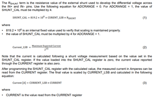

通过低于链路驱动器的电流、我们可以测量 mA 电流范围、但我们需要测量微安范围。 那么、要通过当前的 Linux 驱动器测量微安电流、需要进行哪些更改。 请告知我们驱动程序级别的修改。

    我们不提供代码支持、但如果您要在微安范围内进行测量、则需要减小分流电阻器。 或者、减小感测到的最大电流范围。 DS 的第7.1.2节对此提供了更多详细信息。
