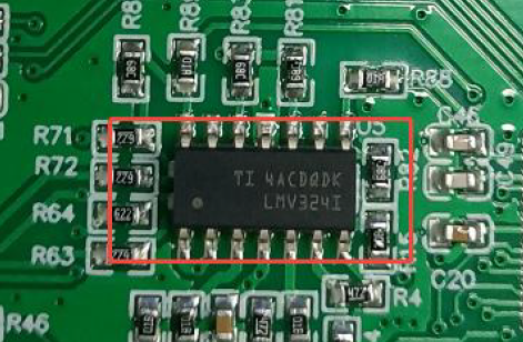

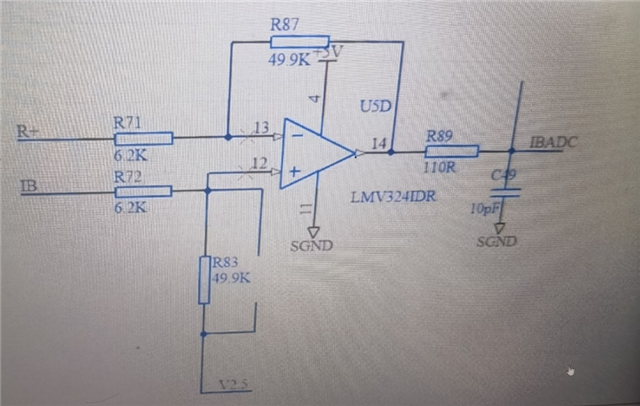

尊敬的期望:
LMV324用于电流采样和阶跃驱动。 目前、低速率和高速率部件没有问题。 提供了中速率直流保护。  来自马来西亚的 COO、他们都有问题。 约80K。 进行 A-B-A 交叉实验、问题出在 LMV324。
这是不可能的
    新芯片存在一些微小差异、但保证的限值没有变化。
    什么是输入信号、预期的输出信号和实际的输出信号是什么? 您能否展示出问题的示波器轨迹?
    (LMV234A 或 LM234LV 可能更好。)
