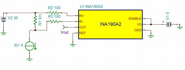

我无法在线找到计算电流检测放大器 CMRR 的任何方法、因此请告诉我方法是否不正确。
据我所知、电流检测放大器负责测量两个输入端子之间分流电阻器上的压降、如下所示。

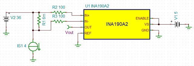

另外、我的理解是、CMRR 被定义为(差分增益/ 共模增益)、并使用连接到共模电压的放大器端子进行测量。 可以看到、分流电阻器被旁路。
IS1的直流传输特性= 0A 至4A
V_CM = VIN/2 = 36/2 = 18V

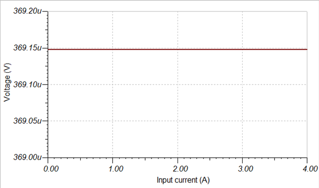

A_CM = VOUT PC/VCM = 369.15u/18 = 20.51u
CMRR = 20log (a_d/a_CM)= 20log (50/20.51u)= 127.74dB
这非常接近为 INA190指定的132dB 最小 CMRR。
    您好:
    感谢您发送编修。
    综上所述、我将提供此视频的链接、该视频介绍如何为 CSA 测量 CMRR: 高精度实验室系列: 电流检测放大器|德州仪器 TI.com
     尽管您可以使用不带电流源和分流器的电压信号发生器来简化仿真、但您确实成功地对其进行了正确仿真。

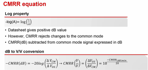

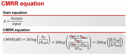

    下面是 CMRR 的一些公式、我希望您会发现这些公式有用、但您已经获得了 AD / ACM!
    我希望这对您有所帮助、
    Joe
    感谢您的回答、Joe!
    我的后续问题:在输入端子未短接的实际应用中、分流电阻器是否会影响实际的 CMRR? 否则、似乎 CMRR 没有考虑 Vin+和 Vin-端子之间的所有电阻。
    尊敬的 Vic:
    在实际应用中、由于流经分流器的电流、每个引脚的共模电压会略有不同。
    这主要对共模电压的直流分量产生影响。
    无论每个输入看到的交流分量如何、您都可以对每个引脚应用 CMRR 衰减、因为由于此压降、交流分量会略有不同。
    实际上、您可以独立考虑每个引脚的 CMRR。
    我希望这是合理的、
    Joe
