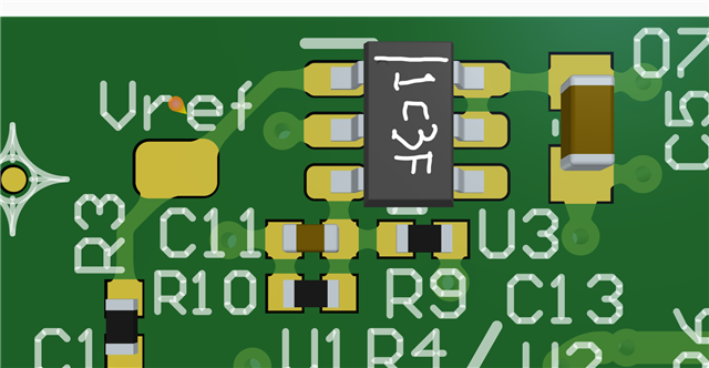

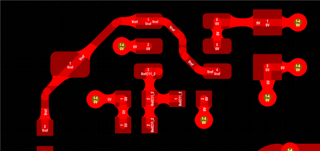

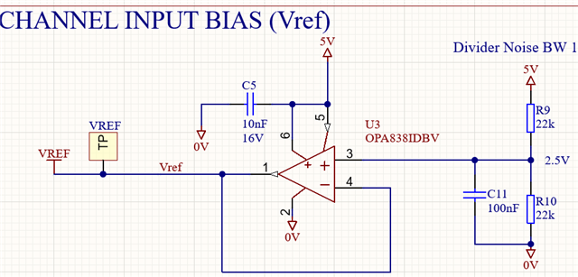

OPA838IDBV 与5V 单电源搭配使用。 在引脚5和引脚6上确认为5V。 Vref 与任何其他电路断开连接。
一个简单的电路、但它不起作用。 组装运算放大器后、分压器处的2.5V 电压升至3.9V。 Vref = 3.9V。 身体上的白色线条与引脚1和6对齐。 未找到有关如何使用身体标记确定正确方向的参考。 无法理解为什么它不起作用。 输入范围受限(非轨至轨) 、但2.5V 的输入应正常。 缠绕。
    我想补充一点、它在 Tina-TI 中仿真很好
    我没有清除输入下方的 GND 和 PSU 平面。

    OPA838是一款解补偿放大器、可在6V/V 的最小增益下工作   有关解补偿放大器的更多信息、您可以参考使用高速放大器进行设计时的3个常见问题。 您可以使用  在单位增益配置下工作的 P2P 器件 OPA836。 根据您的 IQ、噪声、封装和容性负载驱动要求、您可以从 高速运算放大器(GBW≥50 MHz)产品选择|德州仪器 TI.com 中选择合适的放大器

    谢谢。 我订购了我非常熟悉的 OPA836。 我在同一设计中使用 OPA838、但增益为10V/V。 希望 Tina-TI 能够模拟1V/V 配置中的不稳定性。

    OPA836现已安装并可正常工作。 谢谢。
